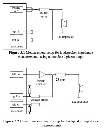

Wenn denn die Abstimmung wirklich bei 65Hz gelandet ist. Musste bei mir mit Port an der Heckklappe auch deutlich gegenüber der Simulation kürzen um die Abstimmung zu erreichen. Eine Impedanzmessung wäre die beste Methode um die Abstimmfrequenz am Einbauort zu bestimmen. Geht mit Limp (gehört zu Arta) und wenigen Widerständen recht schnell.

Der Impedanzfrequenzgang ist hier sowieso uninteressant.
Die elektrische Tuningfrequenz ist egal, hier gehören akustische Messungen gemacht. Es interessiert, was am Ohr ankommt.
Port kürzen ist zwar "mal was gemacht", ändern wird sich da aber verhältnismäßig wenig.
Passende Filter setzen und den TMT richtig ankoppeln, dann knallt das auch.
:effe:
Messen geht schneller als einmal Sägen und man weiß wo man steht. Kürzen, hören, nochmal kürzen, wieder hören und wenns nicht klappt sucht man immer noch... So kompliziert ist der Messaufbau nicht:
