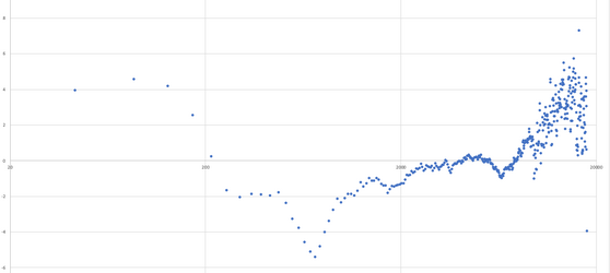

Tach zusammen, lang hab ich es vor mir hergeschoben. Heute wollte ich das mal angehen.
Mit dem Tool "Streamwriter" konnte ich einzelne Songs des DAB Senders aus dem Webstream aufzeichnen.
Ich hab mir dann das entsprechende Lied in meinem privaten Archiv gesucht und beide in Audacity geladen.
Dort das Spektrum anzeigen lassen. Exportiert und in Excel übereinander gelegt, bzw. subtrahiert.
Für Lionel Richie Dancing on the Ceiling hat das echt gut funktioniert.
Für Bon Jovi Bed of Roses überhaupt nicht.
Es kommt halt immer drauf an, ob das Lied komplett gespielt wird, oder ob jemand reinlabert.
Ob man privat die gleiche Version hat, oder im Radio die "Radio-Edit" gelaufen ist. Usw.
Ich würde daraus jetzt ableiten, dass die einen 6dB boost bei irgendwo 150Hz haben.
Und interessanterweise auch einen gescheiten Dip bei 700Hz.
Werde das mal einfach die Tage noch bissl weiter spielen und mehrere Songs dazu nehmen.
