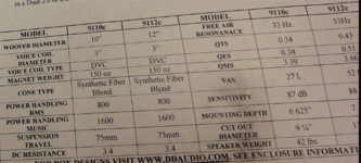

würde gerne meinen 9912 in einen FBP verpflanzen . Kann mir jemand sagen/berechnen wir groß die Volumina sein sollten. Leider sieht’s mit TSP recht mau aus bei dem Teil. Auch DD gibt mir keine Auskunft per Mail. Das einzigste was ich gefunden habe ist die C serie , siehe Bild. Meiner ist ne neuere Version aber soweit ich weiß sollen die TSP die Gleichen sein, Hoff ich zumindest.
Aktuell kann ich eine Portfläche von 400cm^2 zur Verfügung stellen. Wenn ich die Flex am Skisack ansetze eventuell auch 450 und paar zerquetschte.
Wäre klasse wenn mir da jemand helfen könnte oder sogar einer das Ding schon verbaut hat .

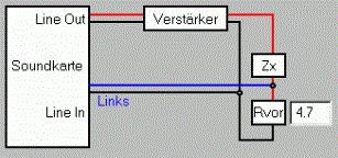

Die beiden Krokodilklemmen kommen dann -> Eingang Endstufe. Bei DVC ist es egal ob ich den LS in Reihe oder Parallel schalte ?

Hi, die Krokoklemmen kommen an das LS-Terminal. Was du bei einem Doppelschwinger machst, ist deine Sache. Du kannst die Spule 2, die nicht an den Krokoklemmen hängt, parallel oder in Reihe schalten. Du wirst das am Impedanzschrieb am Gleichstromwiderstand erkennen.
P.S. eine Impedanzmessung eignet sich am besten zur Bestimmung der aktuellen Abstimmfrequenz. Einfach die Impedanz des Subs im Gehäuse und im Kofferraum messen und vergleichen mit im Gehäuse und Freifeld. Schon weißt du den Einfluss des Skisacks als portverlängerndes Element.
Okay und die besagte Endstufe dann so einbinden wie im Bild korrekt ?
