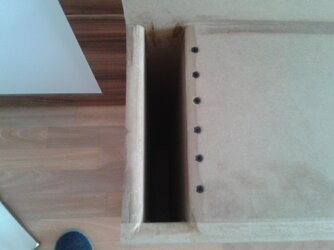

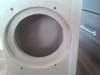

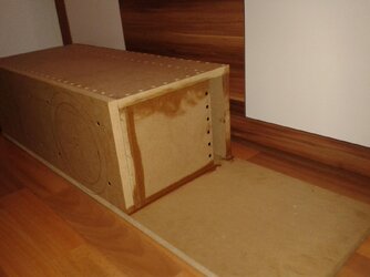

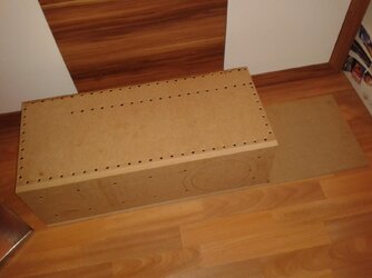

so sieht meine "originale" kiste fertig aus...
wieso? hatte noch die eine oder andere locker - eh übrig :ugly:
dachte alle 3cm ist ein guter abstand für die schräubchen...
soll ja auch bombenfest sein, wenn mein powerkickbass an den start geht :liebe:
Hehe erinnert mich an meine erste Kiste für den 9515... Da hab ich das mit den Schrauben auch so gehandhabt. Inzwischen mache ich alle 10-15cm eine Spaxschraube rein und nehme lieber 2-3Schichten Leim...
Egal weil du aktuell keine bekommst
