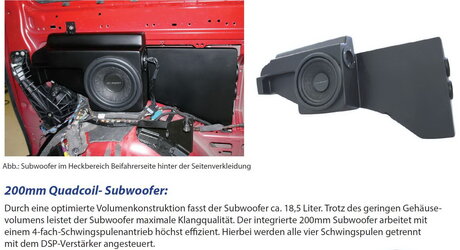

Ich habe mir für die Mercedes V-Klasse W447 Marco Polo von Jehnert ein speziell hierfür entwickeltes Gehäuse zum nicht sichtbareren Verbau unter der hinteren rechten Seitenverkleidung gekauft.
Mir ging es hier vorrangig um das spezielle Gehäuse mit einem Volumen von 18,5 l und BR Kanal. Letztere wird nur zusammen mit dem DB_MATCH PP 8W-Q verkauft.
Ich weiß nun nicht wie gut der DB_MATCH PP 8W-Q ist? Sicher ist das Gehäuse speziell von Jehnert auf den Sub abgestimmt worden, was dafürspräche ihn zu behalten.
Gibt es Empffehlungen für anderen 8" Sub?
Dank im voraus
Holger
Rein von den Daten und Volumen her könntest mal einen TangBand W8-740 testen und ich vermute dass der Arc Audio 8 ebenso funktionieren würde. Ein Alpine SWG 844 sollte dazwischen liegen, wäre jedoch der günstigste und besser verarbeitet als der TB W8 (der jedoch tiefer auf undef. Vol. spielt)
