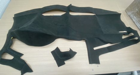

ich habe mir bei AliExpress ein selbstklebendes Dashboard-Cover aus Alcantara (bzw. Alcantara-Optik) für mein Armaturenbrett im VW Golf 7 gekauft. Leider ist der Kleber auf der Rückseite zu schwach – an Kanten/Wölbungen löst es sich wieder.
Könnt ihr mir einen Kleber bzw. eine Klebelösung empfehlen, die im Sommer wirklich hält (Hitze im Innenraum), aber trotzdem später wieder möglichst rückstandslos und ohne Beschädigung vom Armaturenbrett entfernbar ist (wegen ggf. Fahrzeugverkauf)?
Welche Produkte/Methoden haben bei euch am Dashboard gut funktioniert (z.B. Kontaktkleber, 2K, doppelseitiges Tape, etc.)?
Ich habe euch anbei noch ein paar Fotos von dem Cover angehängt, damit ihr wisst, worum es genau geht.

Also ich will wirklich nicht kleinlich sein, aber das Ding geht ja über den Beifahrer Airbag und sieht nicht so aus als wäre es da speziell perforiert oder? Falls ja würde ich das niemals montieren.
Andernfalls bleibt dir nur Armaturenbrett Ausbau und 2K wärmeaktivierbarer Kleber übrig.
Danke für dein Sicherheitsbedenken, aber für den Airbag gibt es tatsächlich eine Perforation. also das sollte kein Problem sein.
Ausbauen würde ich das Armaturenbrett nur sehr ungern...
Aktuell versuche ich es mit doppelseitigen Verlegeband von z.B. Tesa. Hält eigentlich ganz gut, aber ich mache mir sorgen im Sommer, weil dort ja doch schon sehr hohe Temperaturen auf dem Armaturenbrett erreicht werden können und das Klebeband dafür nicht ausgelegt ist...
Deswegen wollte ich euch fragen, ob ihr vielleicht eine bessere Idee hättet 😅
Sehe ich wie @modder, die restlichen Lösungen sind nichts gscheids, da du auch den Höhenversatz vom Tape sehen wirst wenn es nicht vollflächig ist. Außerdem sind in den Armaturenbrett meist durch Reiniger, Innenraumdetailer so viel Weichmacher drin dass ich das immer abschleifen und dann mit 2k Kleber verkleben würde.

Eure Punkte zu Weichmachern, Hitze und unterschiedlichen Ausdehnungen leuchten mir ein. Schleifen/Primer + 2K klingt zwar nachhaltig, ist mir aber zu „final“ – Rückbau wäre mir wichtig.
Ich werde jetzt noch kurz eine reversible Lösung testen (hochwertiges doppelseitiges Tape, flächig geklebt), aber eher ohne große Hoffnung. Wenn das nicht sauber hält, lass ich’s lieber bleiben, bevor ich mir das Armaturenbrett versaue. Der Tipp, das Ganze vorher an günstigen Verkleidungsteilen auszuprobieren, ist top – das mache ich.
