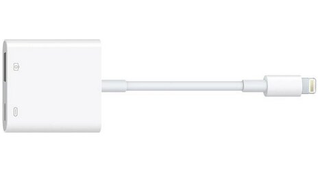

http://www.apple.com/de/shop/product/MK0W2ZM/A/lightning-auf-usb-3-kamera-adapter
als Kabel gibt es bisher nur den: Apple Lightning to USB 3 Camera Adapter MK0W2ZM/A
Da dieser Adapter scheinbar aus einem Block massiven Goldes gefertigt wird will Apple dafür ~45Euro
Im www ab 35Euro + Versand haben
Dieses Kabel ist bisher das einzige, welches es ermöglicht eine USB Soundkarte zu verbinden und das iPad gleichzeitig zu laden.
Zum laden empfehlen sich aus meiner Erfahrung heraus die Wicked Chilli Adapter.

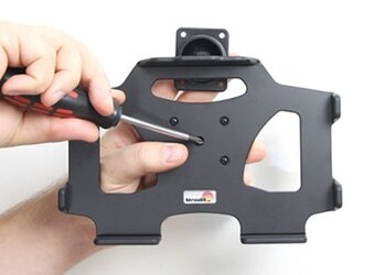

DIE Standardlösung, robust und "automotive geeignet" ist für mich der Brodit Passiv-Halter 511584 für Apple iPad Mini Retina.
Kostet rund 30 Euro, ist schwenkbar und das iPad (alle Versionen) sitzen fest.

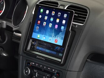

Für ein paar Mercedes Benz / VW / Seat / Skoda gibts eine interessante Halterung: Das Padbay
http://www.padbay.net/de/blenden.html
Hier kann ein normales Radio verbaut werden und direkt davor das iPad mini.
