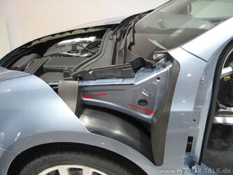

Das sind die Türeinstiege und nicht der Batteriekasten...da kannst auch S7 nehmen anstatt der S15 Schaumstoffmatte.
Die oberen 2 Bilder der Türverkleidung ist schon ein Ducato 8...beim 7er ist das noch anders...wie auf dem vorletzten Bild. Da passt kein S7 Vlies.
Die Isomatten sehen spannend aus, kann schon etwas bringen. Ich würde aber trotzdem noch die Hohlräume mit etwas Schafwolle SWA50 füllen.
