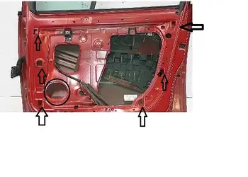

Bilder der TÜR und TVK:
[attachment=0:34peyir1]184619_2.jpg[/attachment:34peyir1]
[attachment=1:34peyir1]Tür.jpg[/attachment:34peyir1]
Was würdet ihr für Material empfehlen?

Von der TVK innen habe ich leider keine Bilder!
Hab jetzt mal aus dem Netz ein Bild gefunden von der TVK im eingebauten zustand.
Der Original TMT spielt direkt hinter die TVK.
Ich wollte dann MPX Ringe fräsen und diese dann von Innenblech aus im Innendurchmesser kleiner werden lassen,so das ich von ca 160mm am Innenblech habe und am TMT dann denn passenden Innendurchmesser habe.
Der TMT soll dann erstmal ohne Gitter laufen.
Dann brauche ich doch denn TMT nicht an die TVK anzukoppeln,da der TMT ja direkt auf dem Innenblech angekoppelt ist und ja quasi vor die Verkleidung kommt,oder?!
Die TVK von hinten ist naja bescheiden,dort sind die weissen Absobatoren,ich denke mal das die sowas wie ein Aufprallschutz sein sollen,zudem gibt es keine Nasssperre oder sonstiges die TVK dichtet die Tür komplett ab.

Ich habe mal ein Bild bearbeitet,bei denn Pfeilen wird die TVK eingehangen,da wollte ich im Innenblech von innen eine Art Halbkugelformen mit dem ALB,ist das OK?
[attachment=0:3n999mb6]Tür.jpg[/attachment:3n999mb6]

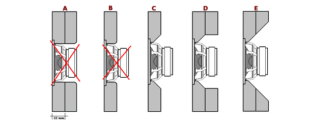

Unten muss der Ausschnitt für denn Adapter vergrössert werden wie gross es wird muss ich noch genau messen,ich wollte es so gross wie möglich machen,damit ich keinen Tunneleffekt bekomme.Ich wollte quasi Trichterförmig umgekehrt wie beim Bild E arbeiten!
Habt ihr vll noch ein paar Tips wie ich das Grosse Loch Rechts in der Tür zu bekomme?Habe noch Hasendraht da und jede Menge Kunstoffplatten(ca 3-5mm).
[attachment=1:3n999mb6]chamfering_B.gif[/attachment:3n999mb6]

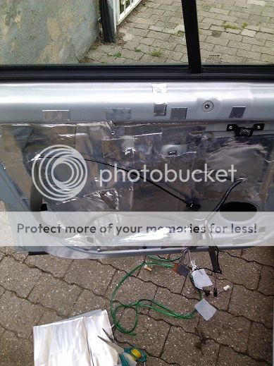

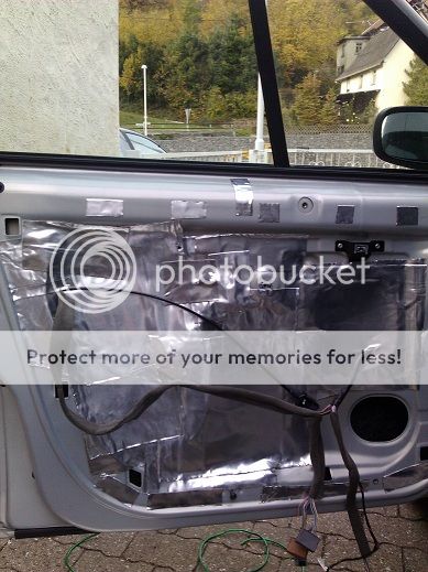

So heute hab ich die fahrerseite angefangen,aber nur Bilder im fast Fertigen Zustand gemacht,ich habe ja noch OCA4 aber das liegt noch auf der Arbeit,ich werde das dann wohl erst am Montag mittag oder abend machen können!
Das Aussenblech ist 2lagig gedämmt,hinter dem TMT ist Ph10 angebracht worden!
Anbei 2 Bilder:
