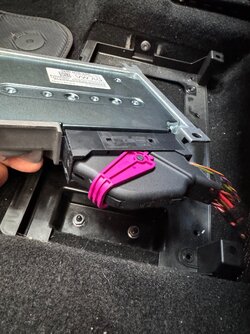

erstmal ein Hallo – ich bin neu bzw. wieder im Forum.
Seit einer Woche besitze ich einen Cupra Ateca (BJ 2021) mit Beats-Soundsystem. Nun möchte ich mit der Endstufe (Match UP8DSP) beginnen. Danach soll Schritt für Schritt der Rest folgen.
Könnt ihr mir helfen bzw. sagen, wo ich einen Plug-and-Play-Kabelsatz für die Match-Endstufe herbekomme? Ich habe bereits einen Händler angefragt, aber dieser verkauft nur komplette Sets – die Endstufe habe ich jedoch schon. Hier in der Schweiz konnte ich nichts finden.
Danke im Voraus!

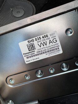

Hier noch ein Bild der verbauten Endstufe.
meines Wissens nach gibt es keinen Plug&Play Adapter, auch von ATF nicht. Es gibt unterschiedlichen Verstärkerbelegungen. Ich stehe gerade auch vor der Aufgabe und messe mir die Belegung vor Ort raus.
Danke, ja, es sieht so aus! Ich habe jetzt die Pläne von Erwin. Falls du aber etwas Konkretes hast, wäre ich dankbar.
