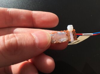

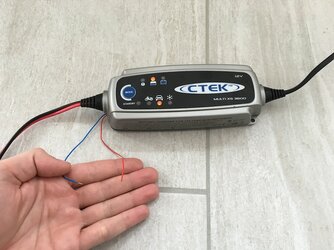

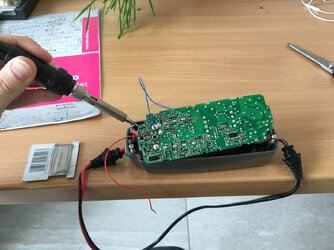

Ich habe das Ding aufgeschraubt und den Taster mit dem Dioden-Test eines Multimeters überprüft. Der Taster hat 4 Pins, wobei die beiden in Längsrichtung links untereinander verbunden sind und die beiden Pins rechts untereinander verbunden sind. Egal ob man den Taster drückt oder nicht (somit ist er defekt).

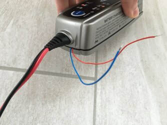

Ich habe also ein Kabel an einen Pin auf der linken Seite angelötet (rotes Kabel) und ein blaues Kabel an einen Pin auf der rechten Seite. Schliesst man diese Kabel nun kurz, betätigt man den Taster.
Dann habe ich die Kabel noch aus dem Gehäuse geführt, damit man es wieder schliessen kann und es sich zukünftig bequem bedienen lässt.
Vielleicht ist ja irgendwann jemand froh um diese Mini-Doku.
Grüsse aus der Schweiz! :beer:

Ein herzliches Dankeschön für diesen Tipp zur Problembeseitigung.

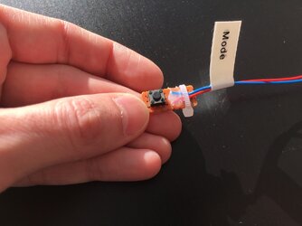

Habe es genau so gemacht und noch so einen kleinen Taster rumliegen gehabt. ;)
Der hat jetzt noch einen kleinen durchsichtigen Schrumpfschlauch als Überzug bekommen.
Und was soll ich sagen, funktioniert wieder wunderbar.
Besten Dank noch einmal.

Gerne, schön dass es jemandem geholfen hat! :-)
Ich hab übrigens auch noch einen Taster rumliegen gehabt, und den dann an die Kabelenden angelötet.
