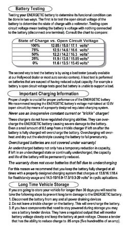

Hab mal eine Frage zum Ctek MXS25 waren mit meinem Bruder lange am überlegen und haben uns eins gekauft. Das was mich zum nach Denken bringt ist die AGM funktion die hier fehlt also kann ich in der Bedienungsanleitung nix von 14.7v für AGM batterien entnehmen. Laut der Ladekurve ist auch keine 14.7V abgebildet im Normal Modus. Was meint ihr ist es notwendig das man für AGM bsp. Hollywood spv oder Optima Bluetop diese funktion hat?
die Optima ist da unzickiger als andere. Hatte ne BlueTop im W124(C)er mit großer LiMa aber eben auch nur Standardspannung von 14,4V und ich hab sie im 7. Jahr immer noch mit voller Ruhespannung/Spannungsstabilität verkauft.
Andererseits nimmt sie auch gerne die <15V die ich ihnen kalt beim Anlassen 'gönne'. Das CTEK meiner Wahl war das MXS10 weil halt rel.günstig, AGM, Netzteilfunktion.
Reicht auch für Pegeltests an Aktiv-Konstellationen.

Das wäre mir und den CTEK-Entwicklern neu.
Ich habe das 25000 und lade damit schon seit Ewigkeiten meine AGM nach, wenn es notwendig ist.
Das Thema hatten wir letztens erst.
Die AGM wird dadurch nie zu 100% voll, ist aber bei einer AGM auch egal, die hat auch bei 90% noch genug und "mehr" Reserven als eine normale Batterie.
Das CTEK jeden Cent wert.
Ich hab damit letztens meine komplett leergelaufene Banner Energy Bull (>100Ah) nach Auffüllen wiederbeleben können.

Evtl. blöd Ausgedrückt. Das Gerät steuert die Ladespannung selbst. Im Normalfall 14,4V. Es läd nicht einfach nur rein.
Hatte meines Jahrelang im Betrieb und die Batterien leben heute nach über 10 Jahren noch immer.
