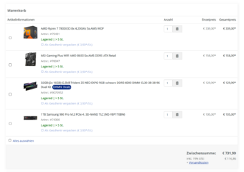

Das wäre meine Konfiguration.
Die 1080 wird das absolute Bottleneck sein, da kannst du in 1-2 Jahren noch eine gebrauchte 4080 reinstecken und bist für ein paar Jahre auf der sicheren Seite.
Der 7800x3d ist für Gaming aktuell das absolute non plus ultra.

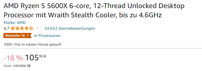

Aktuell bei Amazon im Angebot zumindest in Sachen Preis/Leistung unschlagbar, dann ist auch genug Budget für eine Gute Graka übrig.
Dazu
nen Thermalright Kühler ~20-35€ oder für ~65€ Arctic 240mm Wasserkühler
B550 Mainboard nach Wahl 70-125€
32GB DDR4 Ram ~80-90€
SSD m.2 1TB 50-100€
4060 ti ~350-400€
600-750w Netzteil am Besten Modular ~100€
Gehäuse nach Wahl 50-100€
Das wäre mMn sinnvoll für all inklu
