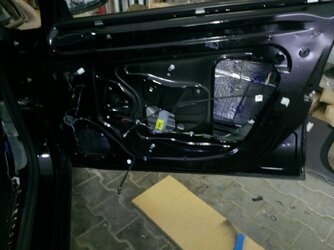

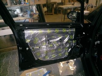

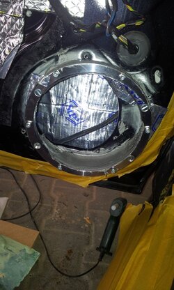

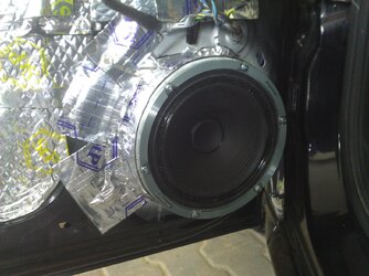

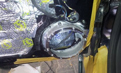

Hier mal schnell ein paar Bilder von einem Corsa D.
Wir haben da einen 16er hinter die originale Türverkleidung gesetzt... so, dass der 16er auch durch das Gitter spielt.
Dazu sollte man einen Metallring auf das Blech schrauben und mit Aluspachtel verspachteln.
Man kann nicht viel Blech wegschneiden, da sonst unter Umständen das Türscharnier abreißt.
Natürlich sollte man ordentlich dämmen... nicht nur die Aussenhaut, sondern auch die Löcher im Zwischenblech ordentlich schließen und versteifen.
