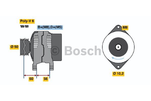

Was haben den die sushibuden den für lims kan mir garnicht vorstelen das die soviel mehr haben ...
Sdie die du da rausgesucht hast sind mit keilrippen rihmen
Ich habe eine mit keilrihmen quasi für modelle ohne klima
