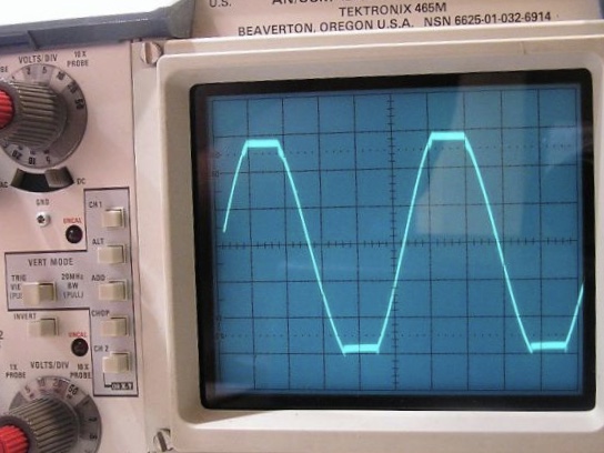

das klappt bestens, allerdings ist jetzt die frage aufgekommen, ob ich mit so einem multimeter auch die clippinggrenze ermitteln kann? funktioniert das ohne fortgeschrittenes messgerät?
Nö, du siehst ja nicht ab wann die Spitzen abgeschnitten werden.
Theoretisch sollte der Wert auf dem Multimeter irgendwann nicht mehr größer werden. Dann würde ich ein Stückchen zurückdrehen. Aber ob das wirklich vor Clipping schützt...
