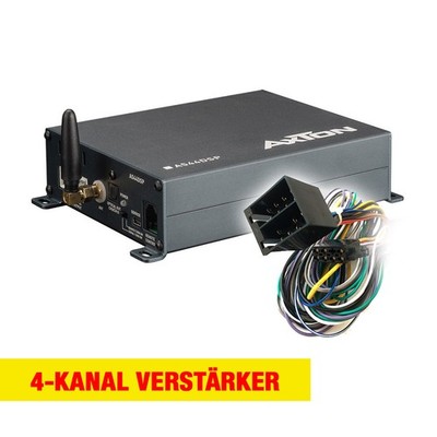

Würde dieser DSP erstmal reichen ?
Könnte auch einen gebrauchten A542DSP für 150€ bekommen, 30€ für das Kabel für den Honda zahlen und da wäre sogar dann noch die Dämmung drin :)
Evtl fange ich damit mal an. Muss ich sonst noch irgendwas beachten ?
Man könnte auch direkt über einen 5 oder 6Kanal Verstärker nachdenken. So musst nur einmal Kabel ziehen und kannst einen Sub nachrüsten.
So als Anhaltspunkt, einfache 8Zoll Chassis oder was Gebrauchtes fängt bei 50e an.
Es ist oftmals erstaunlich wie gut OEM-Chassis funktionieren, wenn man ihnen ein paar W mehr gibt und sie von unnötigen Frequenzen befreit. Daher ist der Weg zunächst in den Signal Weg einzugreifen schon richtig.
Ohne es genau zu wissen was im Civic so los ist. Aber man kann oftmals das Signal auch kurz vor dem (Tür-)Übergang zu den TMT abgreifen, da diese meist das full range Signal abbekommen. Da also kurz trennen, in den DSP und dann vom DSP wieder auf den TMT. Und für die HT neue Kabel ziehen vom DSP-Amp.
Aber ob das tatsächlich bei seinem Modell so funktioniert, können sicherlich andere oder Google beantworten.
Remote und High Low Converter ist ein Riesen Problem....
es gibt aber auch endstufen wo du kein remote brauchst , High Low converter auch nicht > alles integriert , brauchst da nur das signal der lautsprecher drann anschliessen
sowas zum beispiel sollte das können
dazu nen kleinen aktivsub second hand sowas wie nen AXTON ATB20A

... und dann ist er schon mit ~100 Euro über´n Budget ;-) und der DSP ist noch nicht mal eingestellt
Naja mein Budget bleibt ja nicht immer bei 250€😂 es erhöht sich von Monat zu Monat. Nur jetzt gerade hab ich nur 250€ zur Verfügung ;) und einstellen kann ich bestimmt irgendwie selbst wobei ich nur mehr Tiefbass haben möchte und sonst wird nichts eingestellt. Kenne mich ja eh nicht mit dem DSP aus. Soll ja nur besser sein als der Radio Verstärker
dann stell dir bis mehr Kohle vorhanden ist einen Aktivsubwoofer rein und dämme deine Türen vorne und gut is, wenn du sonst keine Ansprüche hast
an dem Axton die Laufzeit nach Metermaß und einen standard 80-100 hz Hochpass Frontsystem / 50-70 hz Tiefpass Subwoofer einzustellen braucht es nix ausser ein wenig ausprobieren.
Dann Fader vorne links / Fahrerseite und Weisses Rauschen / Rosa Rauschen abspielen und kit kostenlosem Handyapp RTA die Spitzen aus dem Frequenzband anschauen und im EQ von dem Axton absenken bis nix raussticht.
Gleiches für vorne rechts
Ggf. den Subwoofer entzerren das es sich besser anhört ohne 50-55 hz Buckel
Kann man hören und kostenlose Handyapp zur Hilfe
viel Verbesserung für wenig Wissen und Aufwand
