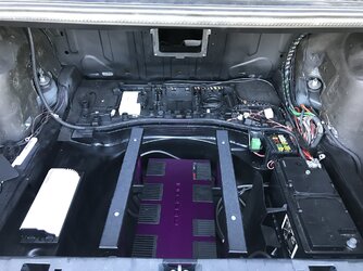

Bei meinem Wagen befindet sich die Batterie rechts im Kofferraum und das Hauptstromkabel zur Batterie geht mittig durch den Kofferraum zur Fahrerseite und dann nach vorne.
Auf der Beifahrerseite läuft ein Kabelbaum mit „kleinen“ Strom- und Massekabeln, der u.a. zum kleinen Sicherungskasten bei der Batterie geht.
Ich habe früher immer die Cinchkabel am Mitteltunnel verlegt was aber jetzt nicht geht. Generell nie zum Hauptstromkabel auf der Fahrerseite.81E876C7-0D40-4FEE-A33A-9C0CF2998293.jpeg
Ich müsste die, in meinem Fall 3-fach-geschirmten Cinchkabel, auf die rechte Seite zum Fahrzeugkabelbaum legen ne dann an der Batterie vorbei.
Ist das aus eurer Erfahrung ein Problem ?
Oder bezieht sich das „Verlegeverbot“ der Cinchkabel nur auf die dicken Stromkabel, in in der Regel von der Batterie im Motorraum zur Endstufe im Kofferraum gehen ?

Fahrzeugverkabelung wirst ja selten wenn überhaupt vermeiden können.
Hauptsächlich sind damit die Kabel von LiMa/Batterie/Anlage etc gemeint.

Und ja, ganz zu vermeiden jegliches Kabel zu Kreuzen ist fahrzeugbedingt nur schwer realisierbar.
Deshalb wollte ich wissen , ob jedes Stromkabel neben einer Cinchleitung zu Problem werden kann oder nur bestimmte?!

Also weder Batterien sind ein Problem noch das kreuzen von Kabeln….
Das parallele verlegen ist ein Problem und je moderner das Fahrzeug, desto größer wird das Risiko da selbst geringste Querschnitte PWM-Signale führen können.
