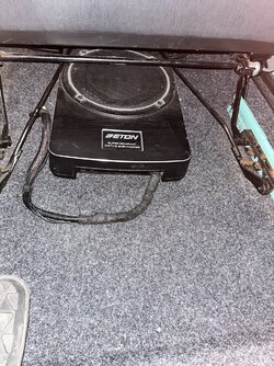

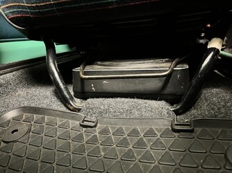

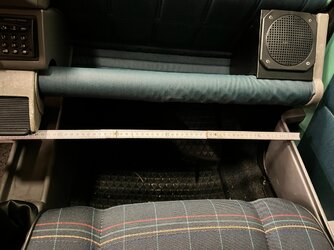

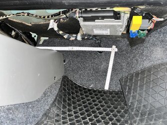

Hier mal auf die Schnelle ein paar Bilder.
Unterm Sitz nervt die Bassbox ein kleines Bisschen. Beifahrer könnte ruhig auf Bein und Fussfreiheit verzichten, wenn er schon bei mir mitfährt… da wäre also etwas Platz. Ich hatte schon gehört dass es so kleine DSP Endstufen mit Formafaktor gibt, die z.B neben das Steuergerät passen würden.

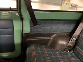

Und hinten gibts noch recht/links seitenpanele in die man recht einfach etwas einbauen kann. Wäre das noch ok von der Position? Da müsste ich aber messen was da Max. reingeht…
