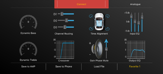

ich habe versucht mir für mein Golf 8 Variant das Standart Soundsystem etwas aufzubessern. Folgendes habe ich aktuell verbaut:
Setup: Auto: VW Golf 8 Variant
  • Front: Ground Zero GZCS 165 VW (3 Ohm)
  • Rear: Hertz (4 Ohm, Serien-/Dieci/DSX)
  • Endstufe/DSP: Axton A594 DSP
  • Anschluss: Plug & Play + zusätzlich direkt an Batterie (mehr Leistung 76w)
  • Endstufe auf 2-Ohm-Modus gestellt (laut Anleitung für 3-Ohm-Lautsprecher
  • Türen sind gedämmt.

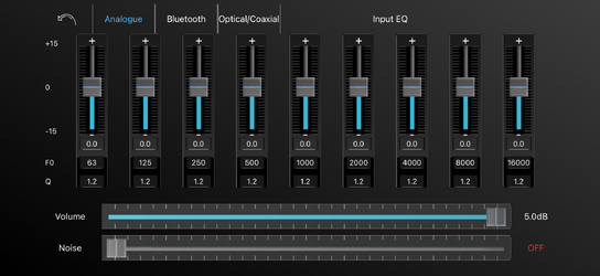

Auf einen Subwoofer habe ich bewusst erstmal verzichtet. Jedoch habe ich das Gefühl das irgendwas nicht richtig stimmt. Der Sound ist irgendwie nicht wirklich laut oder druckvoll. So als wenn Leistung fehlen würde.
Habe ich irgendwas falsch eingestellt an der DSP Endstufe oder macht der fehlende Subwoofer soviel aus. Ich habe schon in 4 Autos vorher Soundanlagen verbaut jedoch immer mit Sub und ohne DSP.

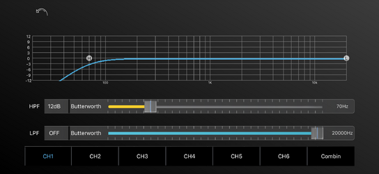

Gain ist zu ca 80% aufgedreht und der Highpassfilter ist bei 70 hz 12db butterworth eingestellt.
Kann mir jemand helfen?
LG
Felix

als Erstes würde ich den 70hz Highpass vom Frontsystem raus nehmen.
Den lautesten Kanal am DSP auf 100% lassen wenn das mit dem Radiopegel-Steller passt; muss man anhören oder messen ab wann es clippt / verzerrt.
Wenn kein Sub vorhanden, muss das Frontsystem eben fullrange spielen. Man könnte einen 20-30 oder sogar 40 hz Highpass testen ob es am Frontsystem verbesserung bringt.

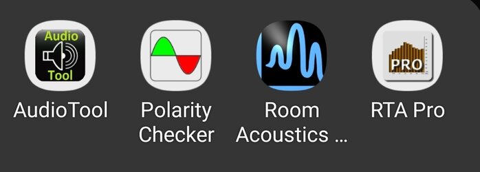

Ploppe doch mal die Lautsprecherkanäle z.B. mit Polarity Checker Kanalgetrennt ein paar mal durch - vor dem Lautsprecher und auch am Hörplatz / Ohr (!)
und messe ggf. mit dem Handy und Rosa Rauschen mal nach ob grobe Schnitzer oder Überhöhungen im Frequenzband rausstechen.

Okay schade. Habe die Filter rausgenommen aber das hat auch nicht geholfen. Ich habe eher das Gefühl, dass mir hier extrem Leistung fehlt. Als Vergleich habe ich mir heute das Standard soundsystem vom Golf angehört. Und das ist lauter und druckvoller. Das kann ja nichtrichtig sein.
Das Signal habe ich vom originalen Radio mit dem Axton Plug & Play Kabel
