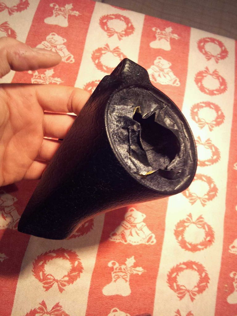

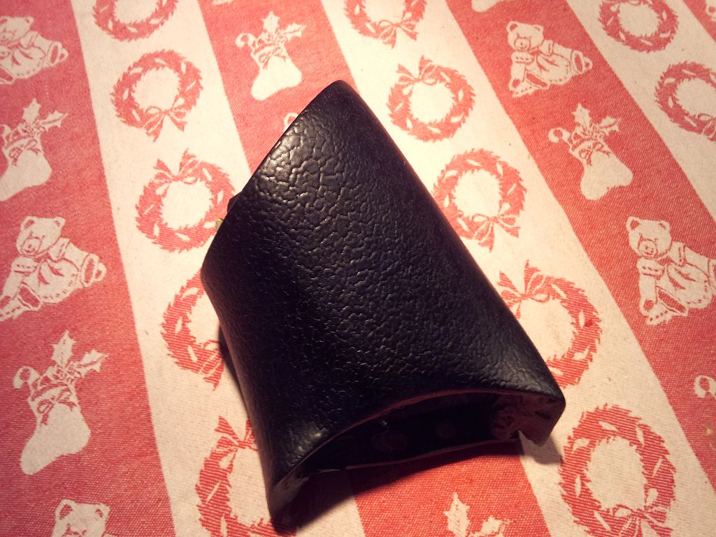

ich habe den Instant Leder Optik Lack genommen.
Solch ein Set müsste für 2 Gehäuse reichen. (Ich meine 0,5qm. lieber nochmal nachfragen)
https://ssl.kundenserver.de/s107510988. ... 76603%3D29
Oder direkt die große Dose:
https://ssl.kundenserver.de/s107510988. ... 76693%3D29
Wichtig ist, den Lack neu zu kaufen. Ich hatte den Lack zwar auch als "neu" in der Bucht gekauft, allerdings war der bestimmt schon 2 Jahre alt. Das wirkt sich halt negativ auf das Ergebnis aus. Mein Vater hatte mir die Gehäuse lackiert und meinte die Dose hätte nurnoch gerotzt anstatt lackiert.
Daher teilweise unterschiedliche Lederstruktur:
Gruß!
