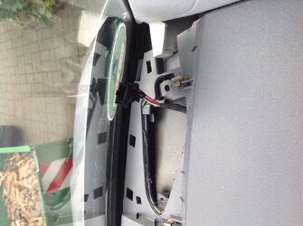

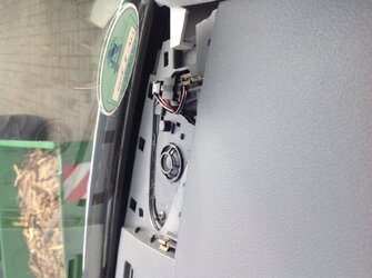

Und jetzt war ich gerade am Auto und hab mir das erste Mal selbst die Verhältnisse dort angesehen.
Unteres Bild mit abgenommenem Gitter
Oberes Bild mit herausgenommenem HT und dem unmittelbar darunter befindlichen Blechträger.
Dieter

Nimm MDF oder sonstwas,was sich leicht bearbeiten lässt, mit Wasser ist da oben ja nicht zu rechnen.
Meines Erachtens bräuchte es bei den HL70 auch kein MDF obendrauf (sondern unters Gitter!),
die dürften grad so reinpassen.
Soweit ich weiß, hat der Marc noch ein Pärchen an dem bei einem Korb ein Riss ist,
das gibt er bestimmt günstig ab. Zumindest könntest du dann die Gegebenheiten damit checken.
