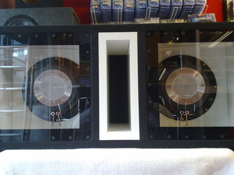

Hab gestern beim Jürgen 2x 10.1 in BP gehört..
Verdammt hat der mich begeistert! Leider waren nur ca 20Sek Hörung möglich :(
War doch zu laut ;)
hab auch den Sub seid ein paar Wochen nur will er nicht unter 40 Hz gehn was komsich ist :kopfkratz: Gehäuse ist 40l GG so wie es Wölfi gesagt hatte also daran kann es nicht liegen.
Aja gemessen wurde es vom Diabolo .
werde nächste woche einen Bau Vorschlag reinstellen wie ich ihn bei mir im Masterblaster habe ,juergen
