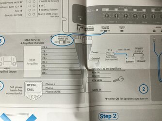

Hi Jungs, ich bräuchte mal kurz eure Hilfe, der Bit Ten hat 2 Remote in. Kann ich einfach beide zusammen löten und mit dem Remote vom Radio da ran? Oder muss ich lediglich einen belegen? Sind zwei rote Kabel, desweiteren muss ich lediglich Plus und Masse anschließen? Was hat es mit dem Kabel Key MEM auf sich?
Aus der Anleitung geht das nicht hervor, ich gehe mit Cinch in den Aux am Bit Ten.
Danke Gruß Carsten
Zwei Remote??
Ich hatte den Bit Ten einige Zeizt und hatte immer nur ein Remote dran. Es ist allerdings ein Remote-Eingang und evtl ein Remote Ausgang. Von dem du dann in die Endstufen gehst.
Also aus dem Radio rein und dann aus dem DSP die Endstufen per Remote Zünden.
Remote out ist blau aber in rot und 2 mal vorhanden. Eben das verwirrt mich...
Einmal Remote langt. Der andere ist für den Fall wenn eine zweite Quelle außer dem Radio zugriff auf die Lautsprecher braucht. Also ein Navi oder eine Freisprechanlage zum Beispiel.
