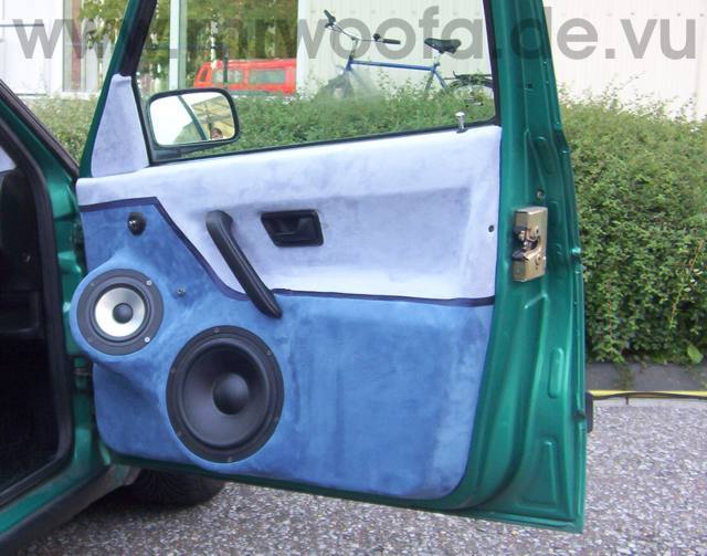

Frag mal Mr.Woofa, der hat doch so schön mit GFK rumgemanscht in den Türen :ugly:
ich habe einfach die komplette Tür ablaminiert und mit GFK die Verkleidung komplett neu gebaut.
Schau mal auf meiner Seite Car-HiFi --> Ganzür-Doorboards.

Denke Dir z.B. bei meinem Auto mal die Holzfläche weg, dann merkt kaum einer was von der Veränderung an der Tür! Selbst den Mechaniker bei der Inspektion sind die Türen nicht als veränderung augefallen.
Die siehst, es geht wenn man sich mühe gibt und die richtigen Chassis einsetzt.
