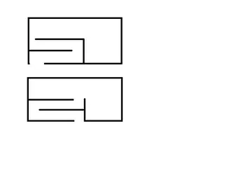

ich wollte mal nachfragen ob es irgendwelche Nachteile mit sich bringt einen BR kanal gefaltet zu bauen.
Für meinen Spinner K15 plane ich ein neues Gehäuse.
Laut Winist benötige ich bei 10x40cm Portfläche und 90L ca 1.10m Portlänge. Da die Rückwand aber schräg ist müsste ich ihn gefaltet bauen (s. Bild rechts).
Gibt es dadurch irgendwelche Nachteile?
