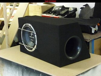

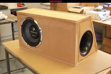

Melde Dich doch mal bei "mr.booom". Der hat diesen Sub in einem BR-Gehäuse.
hallo
wenn der woofer den hub machen soll den er kann dann ist ein 10er rohr mit seinen rund 74 cm² fläche zu klein
Mfg Kai
also gehen 60liter netto in ordnung!?! das freut mich!!!
ok, das mit dem port geht natürlich nicht bei unter 100cm²...
aber sollen/müssen es 200cm² sein?
ansonsten gefällt mir das gezeigte sehr gut!

@daniel: wie lang war der 16er port in dem von dir gezeigten 60liter netto-gehäuse?
Gehäuse hatte 55 Liter netto + Woofer + Port.
Portlänge kann ich Dir nicht mehr genau sagen. Ca. 20-25 cm.
Fahrzeug war ein Volvo V40 Kombi.
Betrieb an zwei Alpine Monoblöcken.
