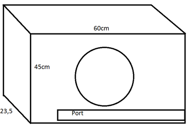

Angenommen ich wähle Variante C, dann muss eine Seite der Kiste ja ca. 60cm Länge haben, dass ich den Ports mit 53,34cm unter bekomme. Höhe muss dann ja auch bei einem 12" Sub >30cm sein, aslo angenommen 45cm.
Ergibt dann rechnerisch eine Teife von ca. 23,5cm.
Muss das Volumen das der Port einnimmt da nochmal extra gerechnet werden, oder kann der in das Volumen miteinbezogen werden?
Geht das Überhaupt dass der Port dann z.b. wie auf der Skizze, seitlich ist. Kenn das von Bildern nur, dass der Port die Öffnung auch da hat wo der Lautsprecher ist.
Es gibt ja auch von DD Leergehäuse wie hier z.B.: http://www.carhifishop.at/index.php?a=1784
Haben die dann statt einem Rohr einfach eine Zwischenwand oder wie kann man das verstehen?
