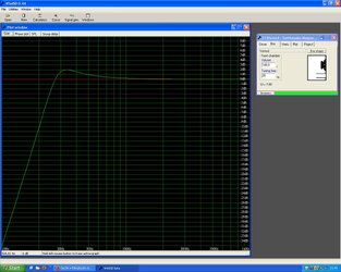

Hey Leute, hab mir noch einen zweiten Magma (12") geholt und versuche gerade mir ein passendes Gehaeuse zu berechnen.
Fahre einen Mondeo MK3 mit direkter Anbindung an den Innenraum (Schraegheck)
Die Subs sollten nach oben spielen, bei dem Port bin ich mir nicht schluessig, auch nach oben oder nach hinten Richtung KR-Klappe?
Habe mal ein Bild angehaengt, ich schaetze einfach mal durch die Reso von dem Wagen gewinne ich ueber das ganze Frequenzband bzw bis zu dem Buckel bei knapp 40Hz auch noch ein paar dB's dazu, so dass das ganze wieder relativ gerade aussieht.
Musik wird fast ausschließlich Rap/Hip-Hop/Dubstep usw.
Welche Portflaeche sollte ich fuer die beiden einplanen?
Habe jetzt einfach mal mit knapp 400cm² gerechnet fuer beide.
Komme damit auf ne' Portlaenge von etwas mehr als 80cm bei dem Beispiel aus dem Bild.
Vllt kann mir ja einer weiter helfen auch wenn die Magmas nicht so weit verbreitet sind. :D

Kann mir echt keiner was zu meinem Gehaeusevorschlag sagen, bzw anhand eigener Erfahrungen in welches Gehaeuse ich die stecken soll?

Das Erlebnis hat jeder, wenn er mal einen deutlich weniger falsch spielenden Subwoofer hört.
In der Regel ist der "fehlende Tiefgang" kein fehlender Tiefgang, sondern der nicht mehr vorhandene extreme Peak von der unentzerrten BR-Abstimmung.
Zwei Möglichkeiten:
-daran gewöhnen, dass dein Subwoofer nun deutlich weniger falsch spielt und dass Musik nicht vorrangig aus Bass besteht. Weiter an der Ankopplung zum Frontsystem arbeiten (Trennung, Flanke, Laufzeit, Pegel, EQing etc. etc.). Wenn du nicht mehr (raus)hörst, dass du einen Subwoofer hast, dann spielt er richtig.
-wieder auf BR umbauen und den "Spaß"peak weiterhin feiern
