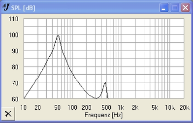

Hi Jan,
hab deinen Bandpass mal simuliert. Wie hast du denn aktiv gearbeitet?
Gruß, Patrick

Hab damals festgestellt das die errechneten Portlängen so garnicht wirklich funktionierten.
Ich kam nachher auf fast die Hälfte. Im Cabrio kommt noch der "Skisack", also noch ca. 10cm mehr, hab ich oben vergessen zu erwähnen.
In 30L Geschlossen geht der Woofer total kacke, das war mein erster Versuch. Egal in welche Richtung ich den ausgerichtet habe.
Im BR hab ich den nie getestet. Freeair hingegen war wieder super im Cabrio
@PD, ich hatte den Tiefpass bei 55Hz/24db gesetzt. Evtl, hatte ich den bei 30Hz nochmal 2-3db angehoben, aber sonst kein EQ
Schade dass ich den Woofer nicht kenne. Bei 40cm Port verschiebt sich der extreme Peak auf 45 Hz.
Klangtechnisch sollte der geschlossene dem Bandpass haushoch überlegen sein. In der Theorie...
Natürlich nie dessen Pegel erreichen.
Vielleicht hat dein spezieller Aufbau Horn/TML ähnliche Funktion entwickelt und sich deshalb besser angehört als es die reine Bandpasssimu zulässt. Audo bleibt immer ein Überaschungsei ;-)
