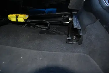

Habe mal ein Bild gemacht von der Einbaupostition.
Sieht fast so aus als würde der TT direkt unter der Sitzschiene sitzen.
Was passt da denn überhaupt so rein?
Hätte noch ein Paar Hertz Space 8 hier liegen.
Sind sehr flach.
Gruß Stefan
Müssten auch wie beim 5ér 20ér reinpassen (korrigiert mch bitte falls ich falsch liege^^)

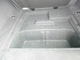

Ich hätte noch ein paar Hertz Space 8 hier liegen, wären die evtl passend? Oder ist das zu wenig Volumen?
Wenn nein wäre die nächste Frage ob die ca 20l in dem Fach des doppelten Bodens für nen potenten Woofer ausreichend sind?
Das Bild täuscht, viel mehr als 20l sind da nicht zu holen. Meine beiden ES250 bekomme ich da nicht mehr unter. Evtl einen.
Wobei mir da ein 30er lieber wäre beim Kombi.
