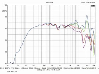

Auf hifitest.de habe ich folgendes gefunden:IMG_0973.jpeg
DAS willst du dir antun???
Ich halte den Frequenzgang auf einer Normschallwand ja für wenig entscheidend im Auto. Irgendwann wird aber sogar das zu schlimm.
Zu den Verzerrungen konnte ich nichts finden.
Bei dem nötigen Schallpegel während der Fahrt, kommen für mich Breitbänder unter 3“ nicht in Frage. Alle mir bekannten 2“ klingen ab 95dB schrecklich. Da wird dieser 1,5“ wohl nicht besser sein.

Hier mal der Frequenzgang eines sehr populären Hochtöners:
Angenommen der OEM-BMW-Hochtöner hat eine Nennimpedanz von 8 Ohm und bei 8kHz liegt die Impedanz eher bei 9 Ohm, dann würde ein 2,2 Mikrofarad-Kondensator nicht bei 18 sondern eben bei 8 kHz elektrisch trennen.
Bei dem zuvor gepostet Frequenzgang würde das einen recht linearen Frequenzgang bis ca. 1,5 kHz ergeben.
Ob das in diesem konkreten Fall so ist, kann ich nicht sagen.
Elektrische Trennungen in einem ähnlichen Bereich (4,7 Mikrofarad bei einem 4 Ohm HT) und einer akustischen Trennung bei knapp 2 kHz habe ich aber auch schon persönlich umgesetzt.
