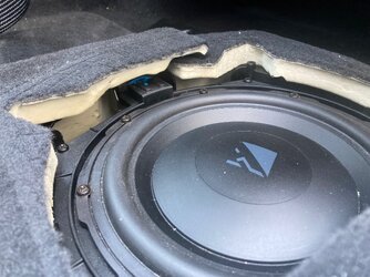

Die USW - Gehäuse im iX3 (G08) sind ja kleiner als üblich:
so ein woofer passt so eben rein:
Ich habe gesehen, dass einige einen Abstandsring von einigen mm anbringen, um mehr Volumen zu schaffen. Wenn ich mir das eingebaut anschaue, hätte es da schon min 1 cm Platz. Wenn man es über den Teppich hinausragen lässt eher 2 cm.
- Hat jemand schon einmal einen Abstandsring > 1 cm verbaut?
- denkt ihr, dass das sinnvoll ist?
- wenn ja, wo bekommt man sowas her?

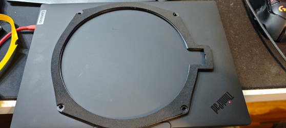

Schau mal in der Fuzzi Zone bei 3D Modelle, hab da mal einen 10mm Distanzring hochgeladen, der sollte perfekt passen - höhe kannst du ja dann extrudieren wie du lustig bist
Ich statte die Ringe mit einer EPDM-Dichtung aus. So stelle ich sicher, dass es zu keinem unkontrollierten Austritt kommt.
Ja Dichtung ist gelasert.
Normalerweise verkaufe ich die verklebt auf den gedruckten Spacern.
