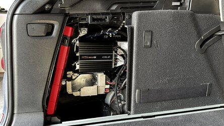

Match UP8 mit passendem Kabelbaum
Ist in 20 Minuten installiert
Im Bild sogar eine UP10 am RAM mit HK
Also wenn er bei ner Forza schon Bedenken hat mit der Leistung, die man sogar brücken kann, wird ne Match ned sehr weit kommen, zumindest laut Datenblatt....
