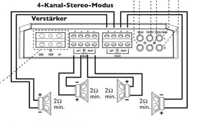

Ich habe nun eine 4-Kanal Endstufe (Eton MA 100.4) und möchte die originalen Tieftöner unter den Sitzen mit 2 der Kanäle betreiben.
So ist es in der Anleitung abgebildet:

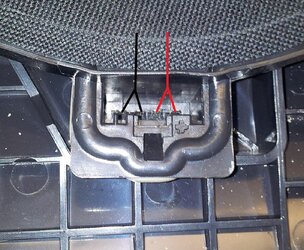

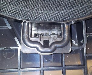

Ich habe einen dieser Tieftöner ausgebaut und festgestellt das dieser 4 Anschlüsse hat.
Kann ich die beiden Tieftöner jeweils so an die Endstufe anschließen?
Gibt es irgendwo ein Tutorial für einen Nicht-Elektriker welches mir die Unterschiede zwischen 2 und 4 Ohm erklärt und was ich wo und wie anschließen kann? Verstehe nicht was mir dieses "min 2Ohm" sagen soll.

Für andere: Muss so nicht angeschlossen werden, die äußeren beiden Kontakte des Subwoofers ist die Weiterleitung zu den Türlautsprechern. Hat alles geklappt jetzt. Danke für eure Hilfe!
