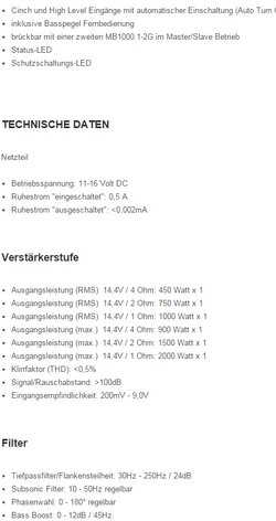

Hier ist das Datenblatt zum Subwoofer und Endstufe

Ich würde für den bandpass einen Jl Audio 12W3V3 nehmen. Die eignen sich bestens für den bandpass. Gehäuse wäre dann 30l GG und 60l ventiliert.
port würde ich 300cm2 groß machen.
Portlänge weiß ich gerade nicht. Schätze so 15-20cm.
