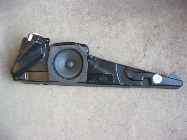

ich stehe vor den letzten Planungen des Hifi Einbaus in einen E39.
Nun hat dieser vorn solche Gehäuse für ein 13er System:
Viele dämmen dieses und setzen andere Lautsprecher ein.

Ist das so sinnvoll oder lieber die originalen Gehäuse verstärken?

Ich habe mehrmals beide Varianten gebaut. Bislang kam kein 13er ( A130 & RS Audio 13er Pro ) an ein 16 mit Türvolumen heran. Nur bitte nicht die auf dem Bild verwendete Version nutzen. Die ist nur an den 3 original Punkten fixiert, die aber echt fürn Ar.. ist. Entweder ein Alublech oder eine geharzte MPX Platte einarbeiten und dort mit Abstandsring den TMT montieren.

also wenn ich dich richtig verstehe: endweder 13er in die Gehäuse oder wenn richtig, dann 16er aufs Türvolumen mit einer Aufnahme wie bei deinem Einbau.
Wie hast du die geharzte Platte befestigt?
Genau so. :thumbsup:
Du kannst ja relativ leicht testen, ob deine ( wenn vorhanden ) 13er in dem Gehäuse spielen. 13er MPX oder Aluring..Sonofil...13er rein...Auf Dichtigkeit prüfen ...fertsch ;)
Umbauen auf 16er kannst ja immer noch.
Mit ca. 16 Schrauben und Einschlagmuttern pro Seite am Türinnenblech montiert. Quasi die Platte als Aggregateträger. Alublech könnte man sogar nieten.
