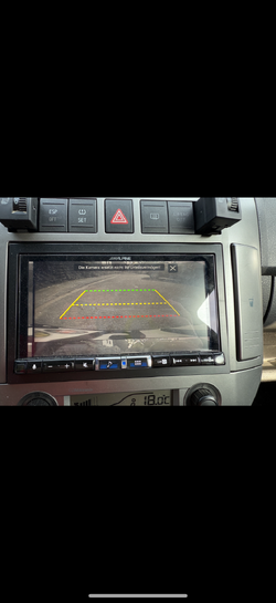

Ich habe mir vor ein paar Jahren ein alpine Doppel DIN Radio plus Rückfahrkamera gekauft. Am Anfang funktionierte diese auch problemlos wenn ich den Rückwärtsgang eingelegt habe, und das Bild war auch richtig.
Jetzt ist es schon seit letztem Jahr so das die nur noch manuell anspringt und das Bild wird quasi geteilt , aber nicht bewusst und gut. Als wenn sie verschiedene Winkel zusammenschmeißt(was sie eig nicht kann)
Ich habe den Händler gefragt, naja Gerät resetten etc. habe ich alles gemacht, Kabel wurden seit Einbau nicht angefasst.

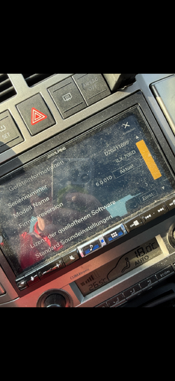

Software Update habe ich btw auch gemacht, ändert nichts

Welche Kamera ist verbaut? Im Kamera Menü die richtige Kamera ausgewählt?

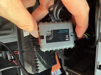

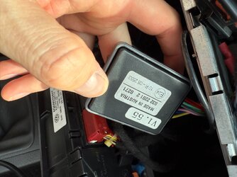

Was für ein CAN-Interface?
Messe mal ob auf dem Reverse Kabel zum Radio (orange/weiß) 12V anliegen wenn Rückwärtsgang eingelegt ist.
Hey, gute Frage müsste ich nachschauen. Auf jeden Fall nicht die Multiview Kamera . Das mit dem Kabel messe ich zum we mal nach. Can interface kann ich dir nicht sagen, hatte mir der Händler alles zusammengestellt(ist ein bekannter Händler der wirklich gut ist)

Anbei ein Foto des interface. Spannung ändert sich beim einlegen des Rückwärtsgang nicht, somit scheint da was defekt zu sein
