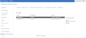

So, jetzt hast du mich angefixt... Seit gestern läuft virtualisiert mein Migrationssystem. Werde von Windows Server 2016 mit Exchange 2016 auf Windows Server 2019 mit Exchange 2019 migrieren :ugly:
Habe dem System zunächst 16GB Arbeitsspeicher gegeben, wovon es nur 8,5GB haben wollte. Postfächer liegen aber noch auf dem 2016er.
Ansonsten eigentlich kein Unterschied. Alles gewohnt schnell aber ungewohnt wenig Updates :ugly:
Letztendlich ist Windows Server 2016 ein Windows 10 1607 und Windows Server 2019 ein Windows 10 1809.
Und beim Exchange ist der Versionsprung auch mega riesig. Von 15.1 auf 15.2 :fp:
