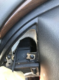

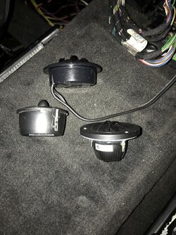

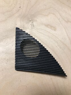

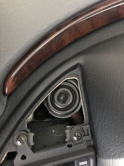

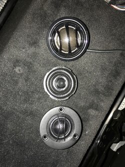

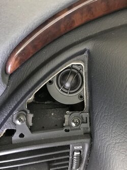

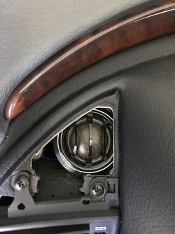

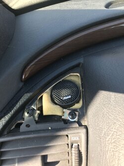

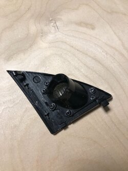

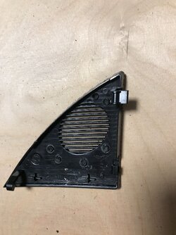

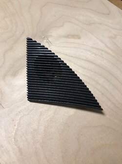

ich benötige eine Einschätzung welcher HT am (nicht wirklich optimalen) Originalplatz im W202 am besten funktionieren würde. Es geht hier vor allem um den Membran-Durchmesser.
Der Hochtöner würde unter dem angepassten Originalgitter sitzen und in dieser Position nach oben, Richtung Sonnenblende strahlen.
Auf den Bildern sind folgende Modelle zu sehen:
1. 28mm Pioneer-HT aus einem 2-Wege.System, das mit der Weiche bei 1950 Hz trennt
2. 25mm Peerless XT25SC90-04
2. 19mm Vifa NE19VTS-04
Beim Peerless konnte ich den Kunststoffrahmen entfernen; beim Vifa weiss ich nicht, ob sich der Alu-Rahmen entfernen lässt ?!
Am Pioneer kann nichts verändert werden.
Nach Entfernen der originalen HT-Halterung an der Unterseite der Abdeckung misst die ovale Fläche etwa 42 x 33 mm.
Wegen des im vorderen Teil befindlichen und nach hinter abfallenden Luftkanals sitzen die HT recht passabel unter der ovalen Gitter-Öffnung.
Aber aufgrund der Platzverhältnisse sieht die Einbauvorgabe so aus:
- großer HT-Durchmesser = möglichst wenig Einbautiefe
- kleiner HT-Durchmesser = darf etwas tiefer ausfallen
(Der Magnat-HT misst komplett etwa 40 x 18 mm, das passte ohne Probleme)
Ich würde gerne wissen was nach eurer Einschätzung die beste HT-Wahl wäre, gemessen an der Membranfläche, der Abstrahl-Position und der Platzierung unter dem Originalgitter !!! Die gezeigten HT dienen vor allem zur Anschauung - wenn es also bessere Empfehlungen gäbe bin ich ganz Ohr.
LG Chris
