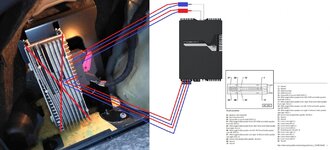

So ich habe das Auto mittlerweile und habe mal etwas geschaut. Es ist eine werkseitige Endstufe verbaut.
Kann man das so machen? Sprich die originale Endstufe raus und an die Kontakte des Steckers gehen oder klappt das nicht weil ja dann einige Kontakte unbelegt sind.
Ich möchte gerne die fahrzeugseitigen Kabelbäume unangetastet lassen, sprich nichts durchtrennen.
