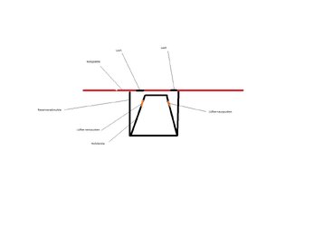

So vllt?
In die Holzplattte fräst man 2 Löcher. Man Winkelt Holzleisten an. Darauf kommen dann Lüfter, die angewinkelt reinpusten und rauspusten. Bei einer Relaisschaltung kann man ja ne Temperaturgesteuerte Schaltung machen. Da ich aber ein Stufenheck habe, können die immer laufen, weil man die im Innenraum nicht hört glaub ich.
Temperaturgesteuert geht auch, aber es gibt mittlerweile so leise Lüfter... Ich hör sie nur wenn ich genau hinhöre und das Auto aus ist...

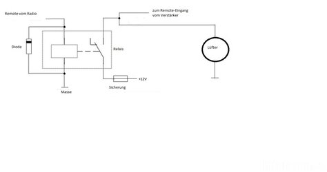

Ich hab nun dieses hier gekauft:
http://www.ebay.de/itm/140910308107?ssPageName=STRK:MEWNX:IT&_trksid=p3984.m1439.l2649
http://www.ebay.de/itm/200966114230?ssPageName=STRK:MEWNX:IT&_trksid=p3984.m1439.l2649
Ist dieser Schaltplan richtig? Der Strich is die Kathode?
quelle: http://www.google.de/imgres?client=...44&start=52&ndsp=61&ved=1t:429,r:88,s:0,i:352
Musste die Zuleitung absichern und das wars...
Ich verlege ein 0,75 oder 1,5mm² Leitung damits beim verlegen nicht gleich kaputt geht. 1A reicht?

Warum nicht Remote absichern? Ich hatte iwo gelesen, dass man das absichern sollte, wenn ein Relais verbaut wird, weiß aber nicht warum. Dadurch fließt ja auch ein Strom. Kann nichts wegschmoren? :D

In dem Relais was ich genannt habe is eine Sicherung für das Remote mit drin...;) Deswegen nur die Zuleitung absichern...;) Aus diesem Grund hatte ich das ja vorgeschlagen, so musst du dir was basteln.
Die Leitung der Lüfter reicht, werden ja auch zu Hauf auch so im PC verbaut und da bekommen sie auch nur 12V.

Ah ok dann vllt auch den.
Die andern Fragen stimmen so? Durchlassrichtung der Diode und Absicherung der Zuleitung?

Die Diode brauchst du mMn nur wenn du mit dem Relais sowohl das Remote der Endstufen und die Lüfter Steuern willst. Und dann muss sie so eingebaut werden das sie zwischen dem Remote für die Endstufen und den/die Lüfter, dass sie zum Lüfter durchlässt und zu den Enstufen sperrt. Sie soll die Spannung, die nach dem Abfallen des Relais durch den/die Lüfter erzeugt wird, im Kreis der Lüfter einsperren, sodass diese auch wieder die Spannung senken (mir is kein besseres Wort eingefallen). Dadurch drehen die Lüfter nach dem Abfallen des Relais zwar länger, aber die Endstufen bleiben aus...
Ich bin wirklich kein Erklärbär, aber ich hoffe man kann meinen Ausführungen einigermaßen folgen!?
Greetzi
Sebastian
Nein, nur eine vor den Lüftern und dann alle Lüfter parallel angeklemmt!
