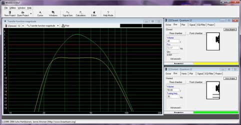

Nach viel googeln und Foren lesen habe ich mir jetzt mal ein GG und ein BR Gehäuse simuliert.
Woofer: Atomic Quantum 12
Auto: Audi A4 8K Avant
Amp: Audison LrX5.1k
Abstimmung: Audiophil
Das BR Gehäuse ist ein Vorschlag aus einigen Foren.
Beim GG habe ich selbst herumprobiert.
Die Fahrzeugreso habe ich mal auf 45 Hz geschätzt.
Desweiteren habe ich einen HP bei 20Hz/24db und einen LP bei 65Hz/24db.
[attachment=1:gfhi1c0x]quantum.jpg[/attachment:gfhi1c0x]
[attachment=0:gfhi1c0x]quantum_set.jpg[/attachment:gfhi1c0x]
Sind meine Einstellungen im Programm korrekt um halbwegs die Realität abzubilden??
Kann das "Br-Gehäuse" überhaupt klingen oder nur dröhnen??
LG
Michi

meine Simulation schaut 1. anders aus und 2. ist WinISD eine Freifeldberechnung und betrachtet den Druckkammereffekt nicht.
Den Druckkammerefekt habe ich mit dem EQ bei halber Fahrzeugreso simuliert.
Deshalb werden die Simulationen anders aussehen.
Deswegen ja auch meine Frage ob das Klingen kann!
Versehe nämlich nicht wie die grüne Linie mit dem Buckel nicht drönig wird!

Warum habe ich das Gefühl, dass die BR-Lösung sehr dröhnen wird?!
hatte den Atomic auch in 50 Liter Br mit 10er Aeroport aber nur 20cm lang! Das hat BESTENS funktioniert!
Ich fahr den 12er QT an ner LRx 5.1K in BR mit ner "20Hz-Abstimmung" in nem Kombi (via EQ bissl "bearbeitet" und PASSEND gesetzten Filtern -> SEHR tief gesetzter Subsonic - ebenso ordentlich tief gesetzter Lowpass) und das wäre für MICH eine SQ-Abstimmung, die auch genial funktioniert :hippi:
Dass der QT mit "Tiefbass geizen soll" liegt doch nur an den bescheiden abgestimmten Gehäusen - auch wenn "mein" VOrschlag für viele evtl. praxisfremd erscheinen mag...
