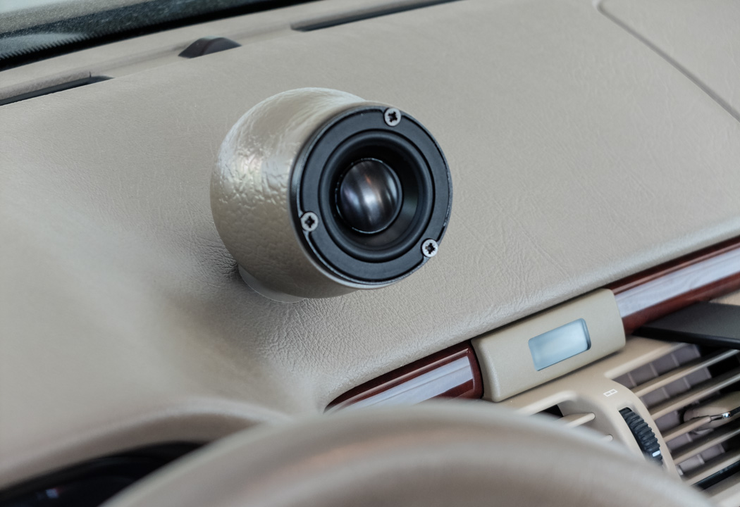

Wenn du keine Möglichkeit findest es passend zu beziehen, dann kannst du sie eventuell mit einem Lederstruckturlack beschichten und dann passend drüberlackieren
@Mister Cool: schaut sehr gut aus, aber woher nimmt man so Kugeln mit Fuss? :D

Coole Idee mit den Kugeln. Das werde ich auch mal Testen.
also stoßfrei wird das selbst mit sehr dehnbarem Material eher nichts. evtl als alternative mit wassertransferdruck oder beflockung.

Nachhinein, sollte ich es noch mal machen, würde ich den Ausschnitt in der Kugel grösser machen, so dass der MDF Ring nicht auf die Kugel draufgesetzt sondern in die Kugel eingelassen wird und nur 3-4mm rausschaut. Dann wäre das ganze Gebilde etwas flacher und optisch etwas weniger auffällig. Dann könnte man sich auch die Phase an der Kante auf dem Ring sparen.

Danke euch für die guten Ideen. Ich werde das mit den Kugeln testen und dann berichten.
