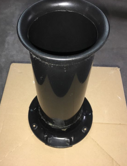

Wie ist das genau mit der Berechnung?
Wenn ich in Winlsd die Länge von 30cm eingebe, dann bei "Korrektur" auf "two flanged ends" gehe verkürzt er die länge um ca 2cm und hinterlegt einen Korrekturfaktor von ca 0.8
Das heisst, abgerundete Enden eines Bassreflexrohrs sind vorteilig für luftströmgeräusche aber nachteilig für die eigentliche Rohrlänge?
Die Länge resultiert ja letztlich wieder aus dem Durchmesser und der Tuningfrequenz.
Aufgeweitete Enden entsprechen nem größeren Durchmesser an der Stelle und dementsprechend bei gleicher Länge einer höheren Tuningfrequenz.
Um die wieder zu senken musst du das Rohr entsprechend länger machen.
Wie mans nimmt. Wenn du die Enden abrundest, kannst du EIGENTLICH auch die Portfläche etwas reduzieren ;)
Natürlich alles im sinnvollen Maße.
