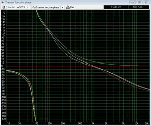

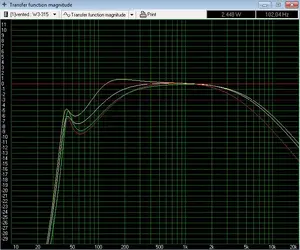

Ich häng euch mal F-Gang, Impedanz und Phasengang der 4 möglichen Treiber aus WinISD an. Zum Vergleich sind alle Chassis in 7 Liter und mit gleichen Portdimensionen (D=35mm, L=200mm) dargestellt. Ich glaube aber dass das nicht der richtige Weg ist, oder?

Der TanBand sieht doch in 5 Liter netto mit 4cm Rohr mit 14cm Länge schon ganz brauchbar aus.
HighPass Filter dann bei ca. 55-60 Hz setzen.

Die Variante vom Didi geht ca 10 hz tiefer, hat aber dafür auch nen kleinen Durchhänger. Aber ich denke es wäre am besten mal beides zu bauen und dann zu vergleichen. Materialkosten halten sich ja in Grenzen...
