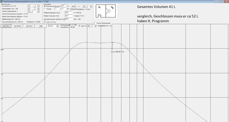

Hallo Fuzzis,
ich benutze zum Berechnen meien Subwoofer-Gehäuse das Programm BassCADe http://www.selfmadehifi.de/basscad.htm
Mit dem Programm sollte in Carpower Sonic 12MK2 im Bandpass berechnen werden. Lt. dem Programm möglich.
Was mir nun als unmöglich bzw skeptisch macht ist das Volumen was mir ausgegen wird. in einem GG benötgt er 52 L und im Bandpass in der GG-Kammer nur noch 18 L? Ventiliert 19L und Gesamtvolumen liegt bei 41 L irgentwie erscheint mir das als viel zu wenig Volumen.
Ein Fortissimo Bandpass würde wesentlich größer ausfallen habe ich die vermutung. Woran liegt es? Mach ich etwas falsch?

Geschlossen soll er einen güte von Qt von 0,707 haben bei 52 L
Carpower Sonic MK2 (Alu-Membran) in 12 Zoll
Qts: 0,49
Qes: 0,52
Qms: 7,750
VAS: 57 L
fs: 24 Hz
Re: 3,8 Ohm
Membranfläche: 510 cm²
Chassieigenvolumen: 4,5 L
Le: 2,80 mH
SPL: 84 dB/1W

Weil BassCAD keinen Fortissimo BP berechnet, sondern die herkömmliche Abstimmung.
Falsch machst Du nichts.
Gruß, Flo S.
BassCAD macht manchmal sehr komische Vorschläge, für den 15er Earthquake wollte er mir auch knapp 20/20 l vorgeben im BP...:kopfkratz:
Jap, Laut Basscad sollten meine tieftöner in der tür als 20er auch gute 221liter gg bekommen :P
