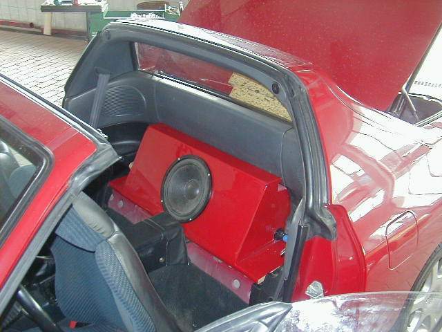

entweder einfach hinter den sitzen:

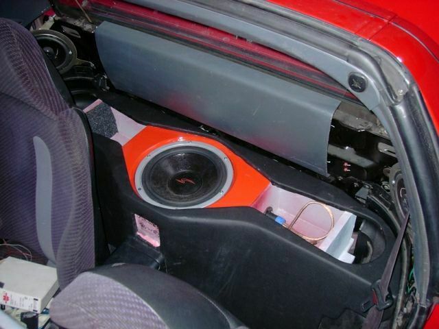

oder etwas aufwendiger:

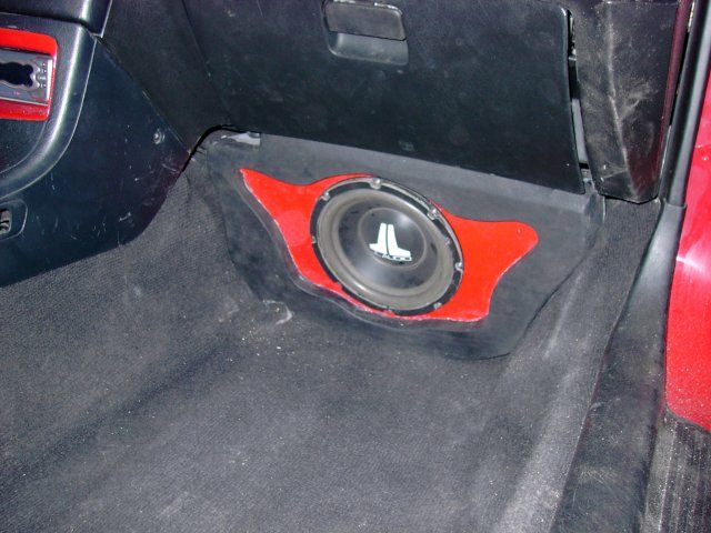

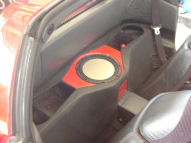

Sonst schaust halt noch, was andere so bauen

Fotos sind schlecht, ich grade erst dabei nen Subgehäuse zu bauen. Der Werner hat aber recht, Sinn machen nur Fussraumwoofer und hinter den Sitzen. Mit meinen 1,92m habe ich bei beidem probiert wie gross ich es machen kann um vernünftig auf dem Fahrersitz sitzen zu können bzw. um auch als Beifahrer einigermaßen gut sitzen zu können.
Ergebnis, hinter den Sitzen gehen ca. 30 Liter, im Fussraum maximal 15 - 20 Liter.
Etwas grösseres als einen 25er würde ich also nicht verbauen, hinter den Sitzen geht auch BR, im Beifahrerfussraum wohl nur geschlossen oder ein 20er auch als BR.
