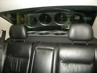

Ich habs bei mir mit ner Free Air Lösung gemacht aber das Blech darunter ist bei mir recht luftig

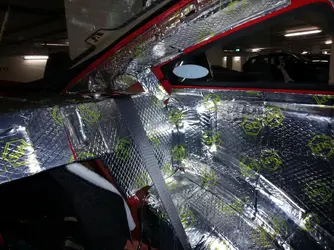

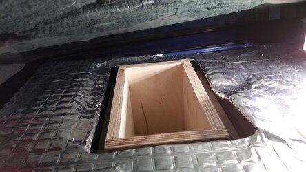

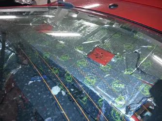

Bei mir sieht es im Rohbauzustand so aus:
Also warum nicht Ausschnitt vergrößern?
Sollte das Auto wirklich mal verkauft werden ohne die Anlage, könnte man notfalls mit einem Adapter immer noch den Original LS verbauen.
Alles andere wie Dämmung ist ja eh schon verbaut und reißt auch keiner mehr raus....
