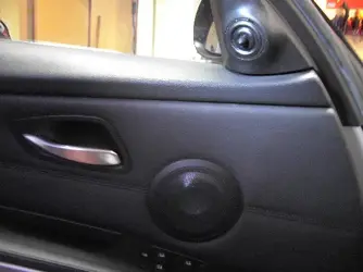

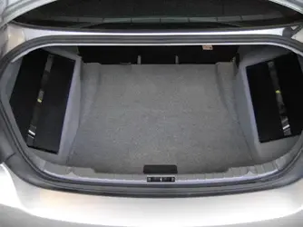

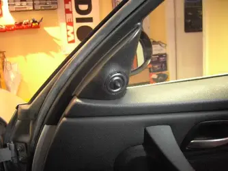

so habe mal paar bilder von meinen e90
wird schwer da noch nen verstärker rein zu bauen.
und mit dem skisack muss ich mir auch noch was überlegen :???:
